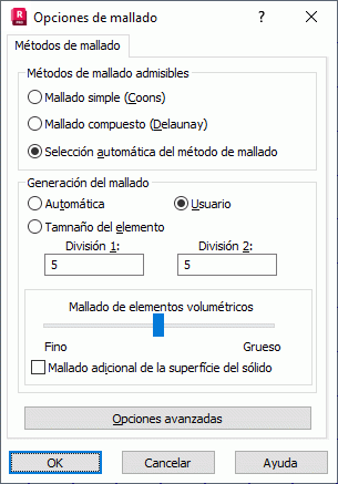

El siguiente cuadro de diálogo permite seleccionar parámetros para una malla de elementos finitos volumétricos. Esta opción está disponible en el módulo Estructura volumétrica después de seleccionar un elemento de estructura volumétrica y hacer clic en el menú Análisis > Mallado > Opciones de mallado.
En el campo Tipo de elementos, puede seleccionar el tipo de elemento finito volumétrico utilizado para generar una malla de elementos finitos, como se indica a continuación:
Con el control deslizante, puede seleccionar el tipo de malla volumétrica de elementos finitos que se va a generar: de una malla gruesa a una fina. Si selecciona Mallado adicional de la superficie del sólido al generar una malla de elementos finitos volumétricos, también se genera una malla en una superficie sólida (contorno). Tenga en cuenta que, al utilizar esta opción, aumenta la densidad de malla de los elementos volumétricos.
Nota: No aplique la creación de mallas adicionales de la superficie del sólido donde se encuentran las caras de dos sólidos.
