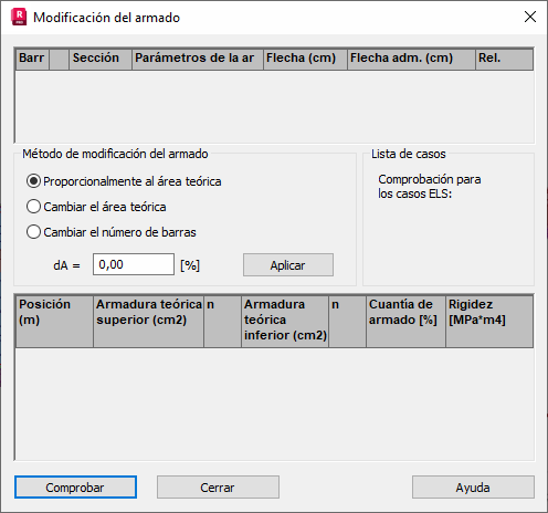

Haga clic en Modificación del armado en el cuadro de diálogo Informe de los cálculos de las barras de hormigón armado para abrir el cuadro de diálogo Modificación del armado. Esto permite la corrección semiautomática del armado calculado en elementos para los que se ha superado la flecha admisible.
La tabla permite la selección múltiple de barras y la ordenación de columnas.
Los siguientes datos se presentan en filas de tabla individuales:
El campo Método de cambio de armadura incluye las siguientes opciones:
Dependiendo de la opción seleccionada, se deben proporcionar los siguientes incrementos de valores existentes.
dA= ..... [%]: incremento de la proporción del área teórica
dA= ..... [cm2] : incremento de superficie
dn= ..... : incremento del número de la barra.
Pulse Aplicar para volver a calcular y guardar los valores adecuados para las barras seleccionadas. Si se ha elegido una barra, se actualizan los valores de la tabla.
El campo Lista de casos de carga de solo lectura muestra los casos utilizados durante los cálculos de deflexión para el estado límite de servicio.
La tabla restante contiene datos de área de refuerzo para una viga seleccionada. Si se han elegido varias barras, esta tabla estará vacía.
La tabla contiene los siguientes datos.:
Tenga en cuenta que:
Se realizan cálculos para las áreas resultantes de una serie de barras. Haga clic en Verificar para calcular las barras seleccionadas. Cuando se completa, la información se actualiza en la tabla. La lista de elementos para los que no se han cumplido las condiciones se actualiza cuando se abre el cuadro de diálogo y está activo. Solo se actualizan correctamente los resultados de la lista existente.
Para cambiar el refuerzo de las barras de hormigón armado, realice las siguientes acciones.
  1. Realizar cálculos de armaduras teóricas para barras de hormigón armado
  2. Pulse el botón Modificación del armado en el cuadro de diálogo Informe de los cálculos de las barras de hormigón armado
  3. Seleccione las barras, elija el método de modificación del armado.
  4. Pulse el botón Aplicar.
  5. Pulse el botón Verificar.
Después de los cálculos, compruebe los coeficientes de la tabla superior mostrada. Estas operaciones deben realizarse durante el tiempo necesario para obtener el valor previsto de deflexión para todas las barras.
