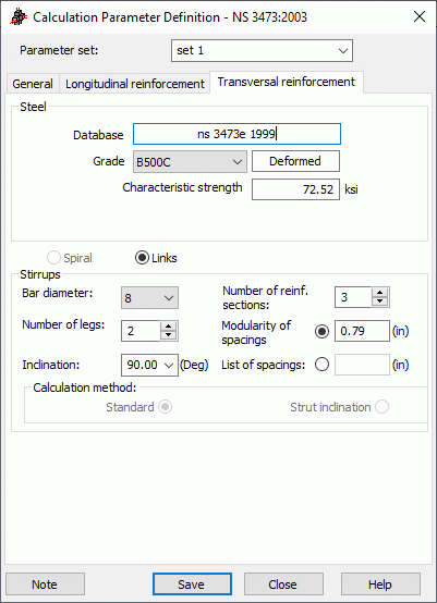

Ficha Armadura transversal del cuadro de diálogo Definición de los parámetros de cálculo para la norma noruega NS 3473:
En la parte superior de un cuadro de diálogo, se pueden determinar los datos sobre los parámetros del acero de refuerzo. Se pueden completar seleccionando una clase de acero adecuada o definiendo la resistencia fyk.
Se pueden elegir estribos o espirales para la armadura transversal. Actualmente, no está disponible la armadura de espiral.
En la parte inferior del cuadro de diálogo, se definen los parámetros de la armadura de estribos.
- Tipo de barras de armadura para el estribo. Se puede acceder a una lista de diámetros en unidades métricas.
- Número de horquillas, que permite definir dos, tres, cuatro o más patas de estribos.
- Inclinación, es decir, el ángulo entre las armaduras longitudinales y transversales. La lista de opciones contiene los siguientes valores de ángulo: 90, 65,5 y 45 grados.
- Número de zonas del armado, que permite especificar el número máximo de zonas a las que se asignan las separaciones de estribo. Para cada zona, la separación de los estribos es uniforme.
- Separaciones modulares, que determina la lista de separaciones de estribos mediante un valor modular. Si se definen las separaciones modulares como 2", las distancias accesibles son 2, 4, 6, 8, etc. Para las separaciones modulares de 0.5", las distancias accesibles son 0.5, 1, 1.5, 2.0...
- Una lista de separaciones de estribos definidas por el usuario que no están vinculadas con ningún valor modular para la armadura de elementos. Por ejemplo, 1, 2, 3, 6 y 9.
La selección del método de cálculo (Estándar, que es el método de celosía, o Bielas de inclinación variable, que es el método de celosía cuando existen bielas con un ángulo de inclinación variable) no está disponible actualmente.
