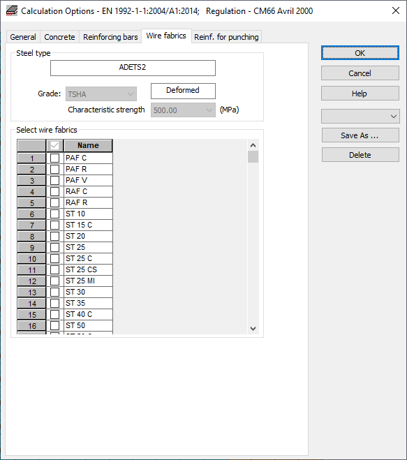

Una vez que se haya activado el cuadro de diálogo Opciones de cálculo para vigas de gran canto, muros o losas de hormigón armado y se ha seleccionado la ficha Mallas electrosoldadas, el cuadro de diálogo adopta la forma siguiente.
El cuadro de diálogo anterior permite al usuario definir los parámetros de las mallas electrosoldadas utilizadas para reforzar vigas de gran canto, muros o losas de hormigón armado. Se puede seleccionar el catálogo de mallas electrosoldadas y los parámetros de acero de armadura (resistencia, tipo y clase de acero).
Al pulsar el botón Editar catálogo, se abre un cuadro de diálogo adicional que permite presentar mallas electrosoldadas que pueden utilizarse durante los cálculos de armaduras en vigas de gran canto, muros o losas de hormigón armado.
