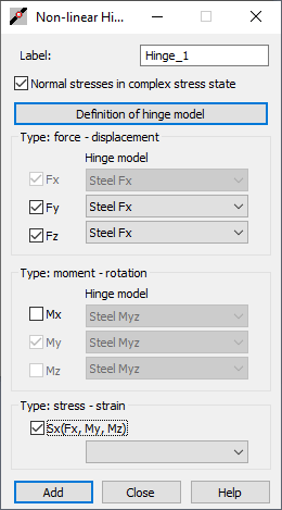

Tras hacer clic en
en el cuadro de diálogo Rotulas no lineales, se abre el siguiente cuadro de diálogo.
La parte superior del cuadro de diálogo presenta un campo Nombre para asignar una etiqueta (nombre) a un tipo de rótula no lineal definido. Las tensiones normales con el estado compuesto de tensiones permiten comprobar el estado de las tensiones normales en una sección de barra y las interacciones entre fuerzas y momentos individuales (grados de libertad).
Al hacer clic en Definición del modelo de rótula, se abre el cuadro de diálogo para definir una curva de equilibrio y sus parámetros. Las curvas definidas en el cuadro de diálogo Definición del modelo de rótula no-lineal están visibles en las listas de selección.
En el cuadro de diálogo, hay disponibles tres tipos de rótulas no lineales: fuerza - desplazamiento, momento - rotación y tensión - deformación. El tipo tensión - deformación está disponible después de seleccionar la opción Tensiones normales en el estado compuesto de tensiones. Por defecto, todos los tipos de rótula están desactivados. Por ejemplo, si se selecciona la opción FY, los modelos de rótulas no lineales para ese tipo de rótula estarán disponibles. En función del tipo de estructura, solo están disponibles algunos tipos de rótulas, de forma similar a los relajamientos de barras. La descripción del campo "Tipo: tensión - deformación" cambia en función del tipo de estructura y los grados de libertad disponibles.
Al hacer clic en Añadir, se añade un nuevo tipo de rótula no lineal a la lista de rótulas disponibles en el cuadro de diálogo Rótulas no lineales. Al hacer clic en Cerrar, se cierra el cuadro de diálogo sin cambiar ni definir un tipo de rótula no lineal.
