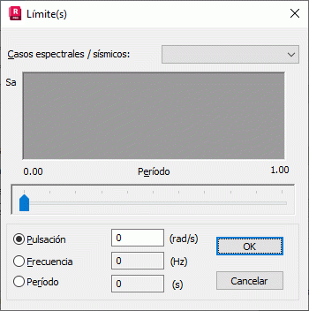

Haga clic en Definición de límites en el cuadro de diálogo Parámetros del análisis modal para definir el valor límite de frecuencia, periodo y pulsación para el análisis modal de la estructura. Cuando se alcanza el valor límite adecuado, se completan los cálculos.
El intervalo de límites se puede definir gráficamente o mediante la asignación del valor adecuado.
Para definir el estado límite, realice lo siguiente:
  1. Seleccione el valor que ayudará a definir el estado límite mediante la frecuencia, el periodo o la pulsación.
  2. Defina el valor seleccionado. Esto se puede realizar de estas dos formas:
    • Gráficamente en el dibujo de esquema. Desplácese hasta la posición adecuada (los valores de frecuencia, periodo o pulsación se introducen en los campos correspondientes).
    • Introduzca manualmente el valor en el campo correspondiente (se calculará para los dos valores restantes).
  3. Haga clic en Aceptar.
Todos los casos de análisis estructural espectral y sísmico definidos para el análisis modal seleccionado aparecen en el campo Casos espectrales / sísmicos. Una vez seleccionado uno de los análisis espectrales o sísmicos, su espectro aparece en el campo correspondiente.
