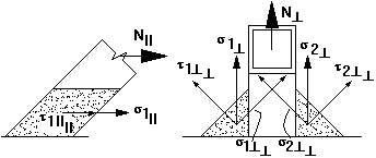

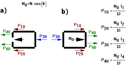

Distribución de fuerzas en soldaduras debido a una carga paralela al cordón

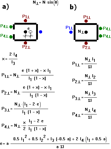

Distribución de fuerzas en soldaduras debido a una carga perpendicular al cordón

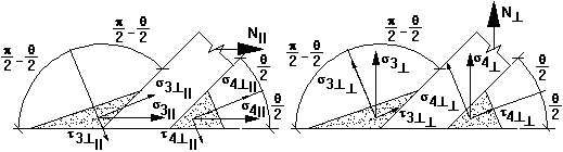

Distribución de tensiones en soldaduras longitudinales
Distribución de tensiones en soldaduras transversales

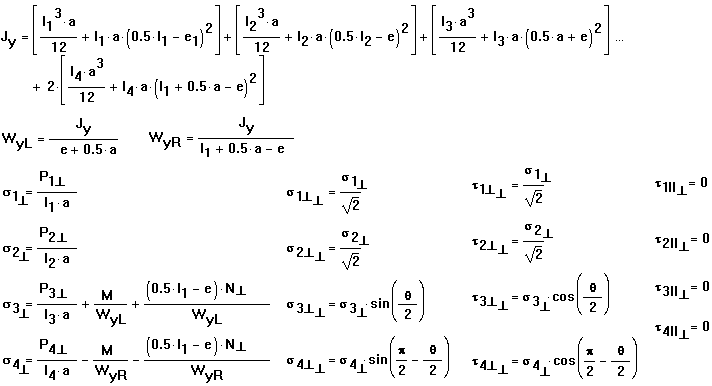

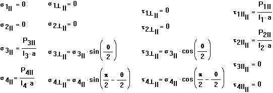

Fórmulas para el cálculo de componentes de tensión individuales
Fórmulas para las tensiones resultantes en soldaduras (longitudinal 1, longitudinal 2, interna transversal 3, externa transversal 4)
