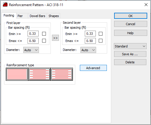

Cuadro de diálogo Disposición de armaduras: ficha Cimentación (cimentación de hormigón armado)
La ficha Cimentación permite definir los parámetros de armadura de la cimentación.
Acceso
Seleccione Diseño de hormigón armado Armadura real y, a continuación, cree un nuevo elemento de hormigón armado o abra uno existente.
Elementos del cuadro de diálogo
Primera capa/Segunda capa
Separación de las barras
Especifique las separaciones máxima y mínima de las barras.
Se introducen independientemente de la primera y la segunda capa de armadura. Se busca primero la solución en el intervalo proporcionado. Si no es posible, se aplicará una solución sin tener en cuenta las preferencias anteriores.
Diámetro
Seleccione el diámetro de una barra independientemente de la primera y la segunda capa de armadura.
Si la opción Auto está activada, el diámetro se calcula automáticamente.
Tipo de armadura
Reduzca las longitudes de las barras de armadura.
La reducción se realizará cuando se cumplan las condiciones adecuadas debido a la longitud de anclaje de las barras.
Haga clic en Avanzado para acceder al cuadro de diálogo Armadura de la cimentación - opciones avanzadas.
La opción Guardar como permite reutilizar un conjunto de parámetros de disposición de armaduras. Este conjunto se guarda en el directorio de usuario actual. Puede reutilizar este conjunto para el otro elemento en el cuadro de diálogo Disposición de armaduras o asignarlo al elemento seleccionado (o a los elementos seleccionados del mismo tipo) en el Inspector de componentes de hormigón armado.
La opción Eliminar permite eliminar el conjunto seleccionado de parámetros de disposición de armaduras.
