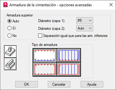

Cuadro de diálogo Armadura de la cimentación - opciones avanzadas
El cuadro de diálogo Armadura de la cimentación - opciones avanzadas permite definir los parámetros avanzados de armadura de la cimentación.
Acceso
Seleccione Diseño de hormigón armado Armadura real y, a continuación, cree un nuevo elemento de hormigón armado o abra uno existente.
Elementos del cuadro de diálogo
Armadura superior
Especifique los parámetros de la armadura superior.
Si la opción Auto está activada, la necesidad de armadura superior se determina automáticamente.
Diámetro: seleccione el diámetro de la armadura superior, independientemente de la primera y la segunda capa.
Separación igual que para las arm. inferiores: impone una separación de la barra superior idéntica a la de la armadura inferior.
Tipo de armadura
Define el método de armadura de la cimentación con respecto a la armadura longitudinal. Se pueden definir parámetros independientes para la cimentación y la cimentación corrida.
