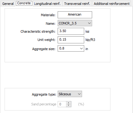

Parámetros del hormigón
Una vez abierto el cuadro de diálogo Opciones de cálculo y seleccionada la ficha Hormigón, aparecerá en pantalla el cuadro de diálogo que se muestra a continuación.
Nota: El contenido del cuadro de diálogo anterior depende de la norma de hormigón armado seleccionada. Por lo tanto, si se usan otras normas, es posible que el aspecto del cuadro de diálogo sea diferente al que se muestra arriba.
El cuadro de diálogo anterior se utiliza para configurar los parámetros de hormigón que se utilizan en los cálculos de un elemento de estructura de hormigón armado.
La parte superior del cuadro de diálogo muestra el catálogo de materiales utilizado. Al pulsar el botón (...) se abre el cuadro de diálogo Preferencias para el proyecto en la ficha Materiales. Aquí se puede seleccionar un nuevo catálogo de materiales.
El cuadro de diálogo anterior también permite determinar los parámetros de hormigón relacionados con el catálogo de materiales seleccionado.
Además, para la norma ACI 318-14, si la opción Hormigón ligero está seleccionada, se puede determinar el coeficiente de modificación λ. Este es el coeficiente que refleja las propiedades mecánicas reducidas del hormigón ligero en relación con el hormigón de peso normal de la misma resistencia de compresión.
Para el Eurocódigo 2, también se puede seleccionar la relación tensión-deformación utilizada en los cálculos.
