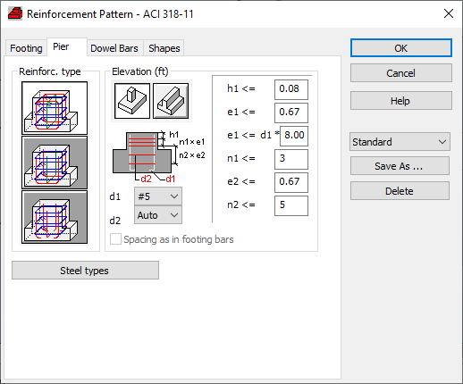

Cuadro de diálogo Disposición de armaduras: ficha Fuste de la columna (cimentación de hormigón armado)
La ficha Zapata permite definir los parámetros de armadura del fuste de la columna.

Tipo de armadura
Define el método de armadura del fuste de cimentación.
Alzado
Define la separación horizontal de los estribos según los siguientes parámetros:
h1: distancia del primer estribo desde la parte superior del fuste de la columna.
e1: separación de estribos (en la primera capa desde la parte superior). Se puede introducir un valor absoluto o relativo con respecto al diámetro de la barra.
n1: número de estribo (primera capa).
e2: separación de estribos (segunda capa desde la parte superior).
n2: número de estribo (segunda capa desde la parte superior).
Opción de diámetro (d1, d2)
Define el diámetro de la armadura horizontal (para la zapata) y vertical (para la zapata y la cimentación corrida) en los fustes de columna.
Separación igual que la en la cimentación
Esta opción está disponible para la cimentación corrida. Impone una separación vertical de los estribos idéntica a la separación longitudinal de las barras en la zapata.
Tipos de acero
Define el tipo de acero para la armadura del fuste de la columna.

La opción Guardar como permite utilizar de nuevo un conjunto de parámetros de disposición de armaduras. Este conjunto se guarda en el directorio de usuario actual. Puede reutilizar este conjunto para el otro elemento en el cuadro de diálogo Disposición de armaduras o asignarlo al elemento seleccionado (o a los elementos seleccionados del mismo tipo) en el Inspector de componentes de hormigón armado.
La opción Eliminar permite suprimir el conjunto de parámetros de disposición de armaduras seleccionado.
