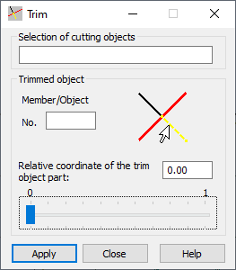

Esta opción recorta las partes seleccionadas de las barras/objetos. Esta opción está disponible mediante uno de los siguientes métodos:
- Haga clic en el menú Editar > Recortar.
- Haga clic en
El recorte consiste en indicar la parte que se debe recortar en una barra u objeto. El área de recorte se encuentra entre las barras u objetos que definen los bordes de recorte. Los bordes de recorte pueden ser barras u objetos (arcos, círculos, polilíneas, etc.).
El cuadro de diálogo contiene las opciones siguientes:
- El campo Selección de los objetos a cortar especifica el número de objetos de corte. La posición de estos objetos define qué partes de las barras u objetos se pueden recortar.
- El campo Barra/Objeto especifica el número de barra u objeto del que se recortará una parte.
- Posición relativa de la parte cortada del objeto especifica las coordenadas de la parte del objeto que se encuentra entre los objetos de recorte que se van a recortar. La definición de esta parte se puede realizar gráficamente en el área de dibujo o mediante un control deslizante.
Para realizar el recorte de la barra u objeto:
- Seleccione las barras u objetos que definen los bordes de recorte.
- Seleccione la barra u objeto donde se encuentra la parte que se va a recortar.
- Indique la parte de la barra u objeto de recorte que se va a recortar (defina la coordenada o indíquela en la pantalla).
