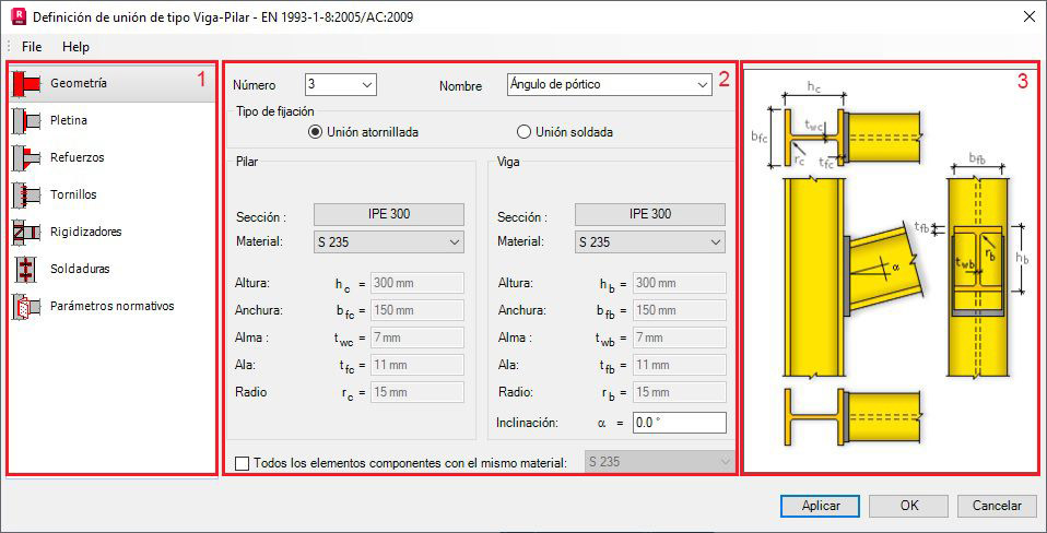

Cuadro de diálogo Definición de unión de tope de tipo Viga-Pilar
El cuadro de diálogo para la generación de una unión de viga a pilar (con una pletina frontal) presenta estas tres partes principales:
  1. A la izquierda, se muestran opciones para seleccionar un componente utilizado para definir una unión de acero, como se indica a continuación:
  2. En el centro, puede definir los parámetros de un elemento seleccionado de la unión de acero.
  3. A la derecha, hay una vista gráfica de un elemento definido de la unión de viga a pilar.
El número de fichas de este cuadro de diálogo depende del tipo de unión seleccionada, atornillada o soldada.
