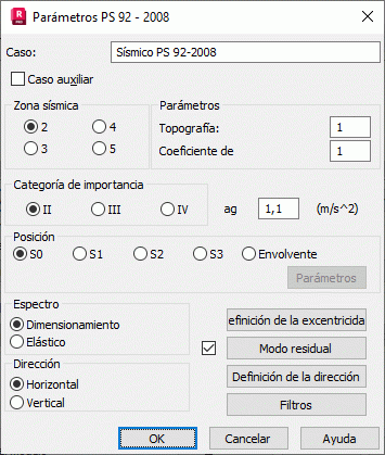

Los parámetros de un análisis sísmico de la estructura dependen de una norma sísmica utilizada durante los cálculos de una estructura influida por el impacto sísmico. Seleccione la norma sísmica PS 92 (actualización de 2008) en el cuadro de diálogo Definición de un nuevo caso o haga clic en Parámetros en el cuadro de diálogo Tipo de análisis.
Para completar el análisis sísmico según las reglas especificadas en esta norma, defina los siguientes parámetros:
En la parte inferior del cuadro de diálogo se encuentran los botones Definición de la dirección,Filtros y Modo residual.
Haga clic en Def. de excentricidad para abrir el cuadro de diálogo Definición de excentricidades de masa, donde puede especificar cómo se tiene en cuenta la excentricidad de una masa en el análisis sísmico.
Los detalles relativos a este método de análisis de la estructura se pueden encontrar en la norma mencionada.
