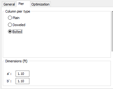

Tipo de cáliz
Especifique los tipos de cáliz.
Están disponibles los siguientes tipos de uniones de pilares de cimentación aislada:
  • Plano: llano.
  • Para columna o pared de hormigón: para un pilar/muro de hormigón (con armaduras con esperas).
  • Para columna de acero: para una columna de acero (con una unión con tornillos).
  • Cáliz labiado: con un hueco para un pilar de acero.
  • Con doble cáliz labiado: con un hueco doble para un pilar de acero.
  • Con un solo cáliz: para una columna de hormigón armado.
  • Nota: Los tipos de uniones de cimentación aislada enumerados anteriormente solo están disponibles en la norma francesa BAEL. Si selecciona otras normas, es posible que no estén disponibles todos los tipos de unión de esta lista.

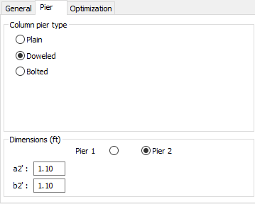

Dimensiones
Especifique los parámetros de dimensiones del cáliz.
Las dimensiones se muestran en el dibujo esquemático del cáliz.
Si la opción Cimentación aislada con dos columnas está seleccionada en la ficha General, cambia el contenido del campo Dimensiones. A continuación, puede determinar las dimensiones geométricas de una unión de pilar/cimentación para cada uno de los cálices por separado. El tipo de cáliz siempre es el mismo para cada uno de los cálices.
