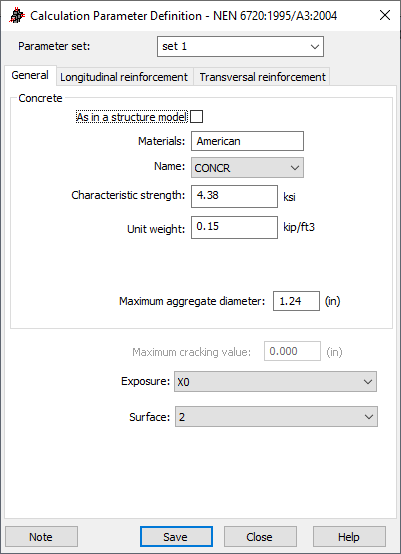

Ficha General del cuadro de diálogo Definición de los parámetros de cálculo para la norma NEN:
Los parámetros de hormigón se definen de tres formas:
- Cuando se selecciona la opción Igual que en el modelo, los parámetros de material necesarios se asignan a partir de los datos utilizados para los cálculos estáticos de las estructuras.
- Proporcionando una clase de hormigón desde una lista proporcionada.
- Definiendo el valor fck de la resistencia del hormigón.
Se pueden definir los siguientes parámetros:
- Valor de fisuración.
- Coeficiente de redistribución.
- Coeficiente de fluencia del hormigón.
En la parte inferior del cuadro de diálogo, el control de las armaduras (EC2 4.4.2.3) comprueba la fisuración de las armaduras.
