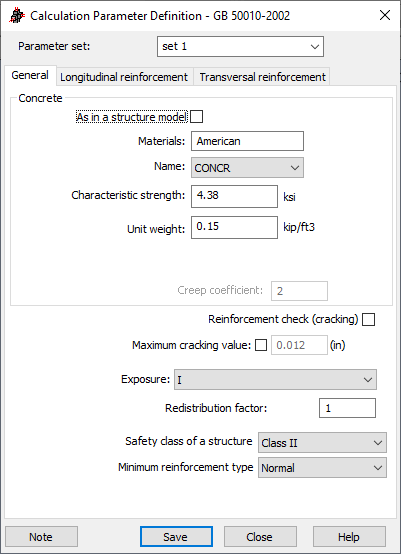

Ficha General del cuadro de diálogo Definición de los parámetros de cálculo de la norma china GB 50010-2002:
Los parámetros de hormigón se definen de tres formas.
- Cuando se selecciona la opción Como en el modelo de la estructura, los parámetros de material necesarios se asignan a partir de los datos utilizados para los cálculos estáticos de las estructuras.
- Defina el valor de la resistencia del hormigón Fck.
- Especifique en la lista de clases de hormigón disponibles.
Control de la armadura comprueba la armadura debido a la fisuración.
Se pueden definir los siguientes parámetros.
- Exposición (la anchura de fisuras permitida varía en función de la exposición seleccionada).
- Coeficiente de redistribución.
- Clase de seguridad de la estructura.
- Tipo de armadura mínima.
