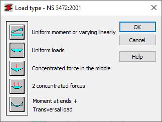

Tipo de carga
Esta opción se utiliza para definir los parámetros normativos de pandeo lateral apropiados en función del esquema estático de la barra. Para acceder a ella, pulse el icono correspondiente en el campo Parámetros de pandeo lateral del cuadro de diálogo Definición de la barra: parámetros.
Esta opción permite definir los parámetros normativos de pandeo lateral apropiados en función del esquema estático de la barra. Según lo establecido en los requisitos de la norma, debe adoptarse uno de los cuatro esquemas de vigas disponibles.
