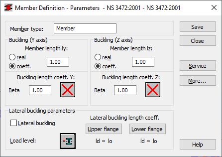

Esta opción se utiliza para definir los parámetros normativos de un tipo de barra. Está disponible al seleccionar la opción Definir un tipo nuevo de barra del cuadro de diálogo Tipo de barra o al pulsar el botón Parámetros del cuadro de diálogo Definición.
El nombre de un tipo de barra seleccionado se especifica en el campo Tipo de barra (en este campo se puede introducir cualquier nombre del tipo de barra). Los campos de pandeo con respecto al eje Y o Z se utilizan para determinar la longitud de una barra para el plano adecuado. Esta longitud se puede definir de estas dos formas:
Para definir simultáneamente varias barras de diferentes longitudes reales con, por ejemplos, apoyos separados de modo uniforme, el segundo método mencionado es muy útil. Si el conjunto de parámetros se va a guardar como una categoría, es necesario definir la longitud de esta forma. Si se introduce el valor 1.0, se garantiza que la longitud real se adoptará para cada barra definida como Ly que utilice la categoría.
Los coeficientes de longitud de pandeo de la barra en ambas direcciones se definen en el campo Coeficiente de longitud de pandeo. La longitud real de la barra (o la suma de las longitudes de las barras de componentes) se introduce automáticamente en los campos correspondientes.
El coeficiente de longitud de pandeo depende de las condiciones de apoyo de extremo de los nudos de la barra en el plano de pandeo. La longitud de pandeo de la barra también se puede definir en el cuadro de diálogo Diagramas de pandeo, que se abre al pulsar el icono que representa un tipo seleccionado del modelo de pandeo de la barra. Incluye diagramas típicos del apoyo de barra; cuando se selecciona uno, el valor del coeficiente se acepta o se calcula automáticamente.
Los iconos del cuadro de diálogo se dividen en estos dos grupos: el primero contiene métodos típicos (norma) de apoyo de barra y los valores correspondientes de coeficientes de pandeo, mientras que el otro contiene iconos de las opciones utilizadas para calcular el coeficiente de pandeo para pilares de pórticos de varias plantas.
El pandeo siempre se tiene en cuenta en los cálculos si, en la barra, aparece un esfuerzo de compresión, incluso aunque sea insignificante en comparación con otros esfuerzos internos. El programa no efectúa por sí solo un análisis independiente que determine si los efectos de pandeo pueden omitirse o no. Si el usuario desea eliminar los efectos de pandeo de los cálculos, se debe seleccionar el último icono. Si se pulsa, se omitirá el pandeo en el proceso de cálculo.
El campo Parámetros de pandeo lateral permite seleccionar las opciones utilizadas durante la verificación del pandeo lateral de la barra: nivel de carga y coeficiente de longitud de pandeo lateral para las alas superior e inferior. Al pulsar el icono correspondiente, se abre el cuadro de diálogo para definir los parámetros adecuados.
La opción Nivel de carga permite definir el esquema de carga de una viga analizada.
Los cálculos de pandeo lateral requieren que el usuario proporcione para la barra la distancia entre las secciones protegidas contra la torsión, la denominada longitud de pandeo lateral.
Es necesario distinguir dos longitudes de pandeo lateral, ya que el ala superior o la inferior se pueden fijar por separado y la tensión de compresión puede producirse en el ala superior o inferior en casos de carga diferentes. Por lo tanto, se asigna un valor al coeficiente por el que debe multiplicarse la longitud de barra base para obtener la longitud de pandeo lateral. La longitud Iz se utiliza como longitud base.
Nota: Los símbolos incluidos en el cuadro de diálogo anterior se explican en el cuadro de diálogo Resultados (ficha Resultados detallados). El cuadro de diálogo mencionado contiene definiciones de todos los parámetros utilizados en los cálculos de barras de acero y los valores de resultados obtenidos después de los cálculos de barras.
Al pulsar el botón Más, se abre un cuadro de diálogo adicional para definir los parámetros de tipo de barra restantes que se proporcionan en la norma, como los coeficientes de momento equivalente, los parámetros de sección, etc.
Al pulsar el botón Servicio, se abre un cuadro de diálogo adicional para definir los parámetros de tipo de barra (desplazamientos límites y contraflecha).
Al pulsar el botón Guardar, se añade el tipo de barra con el nombre y los parámetros establecidos a la lista de tipos de barra de acero definidos anteriormente.
