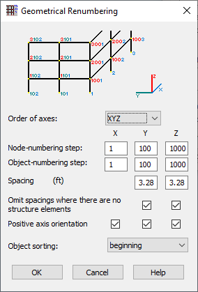

  2. En el cuadro de diálogo Renumeración geométrica:
    1. Especifique el orden de los ejes del sistema de coordenadas global.
      Si se selecciona el orden XYZ, la numeración se cambia primero para el eje del sistema de coordenadas global, después para el eje Y y, finalmente, para el eje Z.
    2. Especifique el paso para numerar nudos en todos los ejes del sistema.
    3. Especifique el paso para numerar objetos en todos los ejes del sistema.
    4. Especifique la separación, que es la distancia a lo largo de la cual Robot genera los números de los nudos u objetos aumentando la numeración en un incremento definido. Esta opción está relacionada con la opción Omitir las separaciones sin elementos de estructura.
      Por ejemplo, la distancia entre dos niveles es de 9 m (la numeración en el primer nivel comienza en 100) y la separación es igual a 4 m; en tal caso, suponiendo que el incremento de numeración es de 100, la numeración en el siguiente nivel comienza en 300 (con la opción Omitir las separaciones sin elementos de estructura desactivada).
    5. Decida si desea omitir las separaciones vacías (separaciones sin elementos de estructura).
      Si la separación entre niveles o pórticos sucesivos es, por ejemplo, de 10 m y se establece la separación en 4 m con la opción Omitir las separaciones sin elementos de estructura desactivada, los pórticos sucesivos se numeran de la forma especificada en el campo de paso de numeración de objetos o nudos. Si la opción Omitir las separaciones sin elementos de estructura está activada, la numeración aumenta cada 4 metros de la separación definida.
    6. Decida si la nueva numeración debe coincidir con la dirección de los ejes. Esta opción permite determinar la dirección de los cambios en la numeración. Si las opciones están seleccionadas, la numeración aumenta en función de la orientación del eje correspondiente. Si las opciones están desactivadas, la numeración aumenta en la dirección opuesta a la orientación del eje correspondiente.
    7. Decida cómo se va a realizar la clasificación de los objetos. Especifica un punto que pertenece a un objeto (su centro, inicio o final) que se utiliza para la ordenación.
Estos ejemplos muestran cómo utilizar el cuadro de diálogo Renumeración geométrica.
