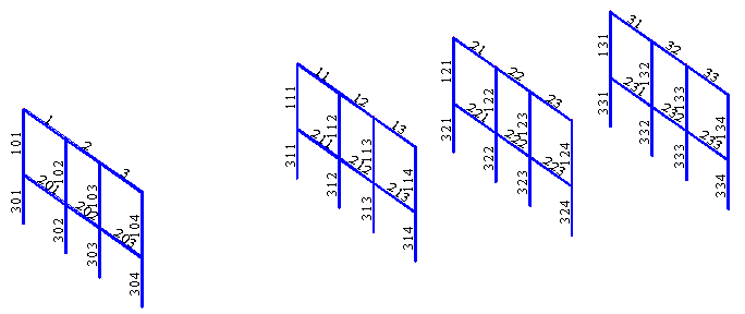

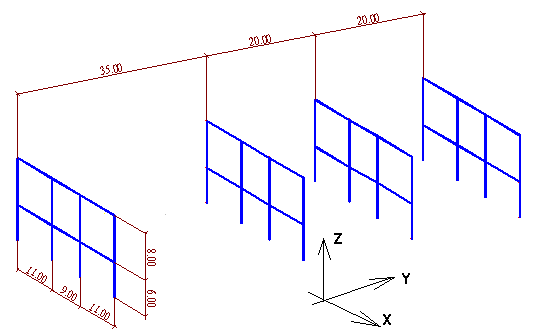

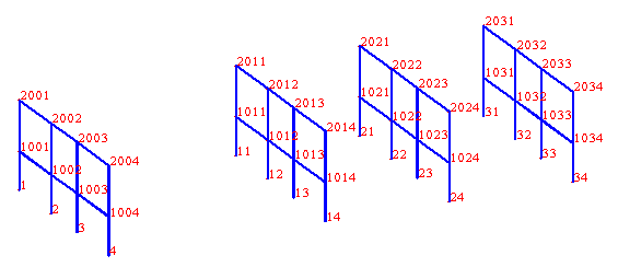

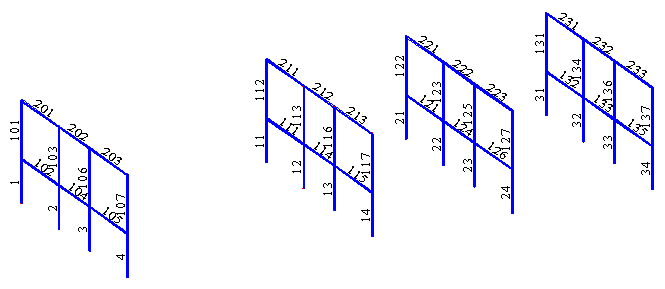

Geometría de la estructura
Numeración inicial de los nudos
Numeración inicial de las barras

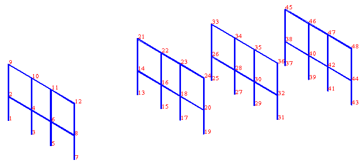

EJEMPLO 1
Cambios en la numeración de los nudos
Parámetros:
La imagen siguiente muestra los resultados del uso de la renumeración geométrica en la numeración de nudos.

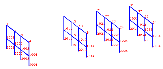

EJEMPLO 2
Parámetros:

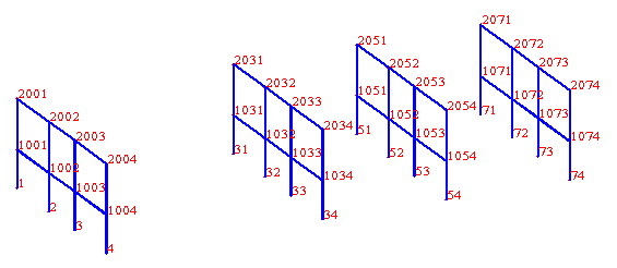

EJEMPLO 3
Parámetros:

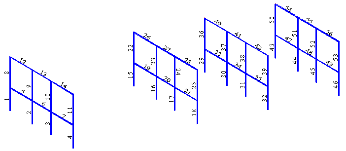

EJEMPLO 4
Cambios en la numeración de las barras
Parámetros:
La imagen siguiente muestra los resultados del uso de la renumeración geométrica en la numeración de barras.
