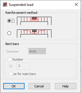

El cuadro de diálogo mostrado a continuación se abre cuando se pulsa el botón Carga colgada en el cuadro de diálogo Disposición de armaduras (ficha Armadura transversal).
Las opciones de este cuadro de diálogo permiten al usuario determinar un método de armadura transversal en las proximidades de la carga colgada resultante de una viga adyacente.
Existen estos dos métodos de armadura posibles:
En el caso de las barras dobladas, existe la posibilidad de determinar su diámetro y número. Si se selecciona el diámetro Auto, el programa seleccionará el diámetro automáticamente para que cumpla los requisitos de capacidad de carga.
El número de barras dobladas se puede definir directamente o puede estar correlacionado con el número de barras principales. Si esta opción está desactivada, el programa seleccionará automáticamente el número de barras que garantiza el cumplimiento de los requisitos de capacidad de carga. La solución preferida es que el número de barra doblada sea igual al número de barra principal.
