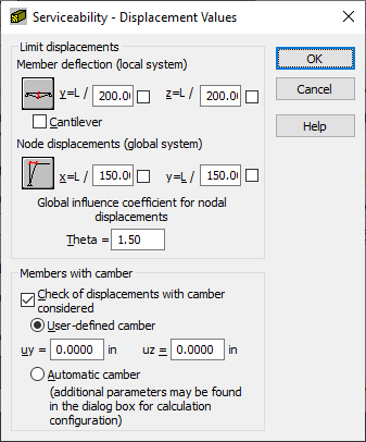

Haga clic en Servicio en el cuadro de diálogo Definición de la barra: parámetros para definir parámetros normativos adicionales que determinen los valores de desplazamiento (desplazamientos límites) para las barras de madera.
Puede definir los desplazamientos límites indicados a continuación.
- Flecha de la barra en las siguientes direcciones:
- Y: utilice este campo para definir la flecha límite de una barra en la dirección del eje Y según la longitud de la barra, por ejemplo, L/200.
- Z: utilice este campo para definir la flecha límite de una barra en la dirección del eje Z según la longitud de la barra, por ejemplo, L/200.
- Desplazamientos de nudo en las siguientes direcciones:
- X: utilice este campo para definir el desplazamiento límite de un nudo de barra en la dirección del eje X según la longitud de la barra, por ejemplo, L/200.
- Y: utilice este campo para definir el desplazamiento límite de un nudo de barra en la dirección del eje Y según la longitud de la barra, por ejemplo, L/200.
Al determinar las flechas límites de la barra, esta se puede definir como ménsula.
En determinadas estructuras, es necesario aumentar los desplazamientos de los nudos de la estructura. El coeficiente global Theta se ha introducido por este motivo. Theta provoca un aumento en todos los desplazamientos (el valor por defecto del coeficiente es igual a 1.5).
Nota: El valor del coeficiente siempre es θ ≥ 1.
Cada desplazamiento de nudo se puede calcular de la siguiente forma:
En la parte inferior del cuadro de diálogo, se pueden definir los parámetros de las barras con contraflecha:
- Seleccione Control de los desplazamientos teniendo en cuenta la contraflecha para tener en cuenta la contraflecha durante la verificación o el dimensionamiento de la barra.
- Para determinar la contraflecha, realice una de las siguientes acciones:
- Proporcione el valor de contraflecha en el campo Contraflecha definida por el usuario.
- Tome el valor de contraflecha calculado sobre la base de las cargas constantes (Contraflecha automática).
