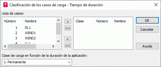

Clasificación de los casos de carga (EC5 y PN-B-03150)
Para acceder a esta opción, haga clic en el botón Clasificación de los casos de carga - tiempo de duración en el cuadro de diálogo Configuración.
El cuadro de diálogo contiene las opciones que permiten la asignación de una clase adecuada de duración de carga a casos de carga simples definidos anteriormente. Puede calcular los coeficientes pertinentes que modifican el kmod de resistencia del material y los coeficientes teniendo en cuenta el incremento de tiempo de desplazamiento debido a la fluencia y a los cambios en la humedad. Cuando se realizan cálculos que implican combinaciones o combinaciones según norma, se analizan los componentes de combinación y se seleccionan los valores adecuados de los coeficientes kmod y kdef.
Para definir una clase de duración de carga, realice lo siguiente:
Para modificar casos de carga definidos anteriormente, desplace los casos de carga al panel Lista de casos mediante los botones < o << y defínalos con las clases de duración de carga adecuadas de acuerdo con la descripción anterior.
