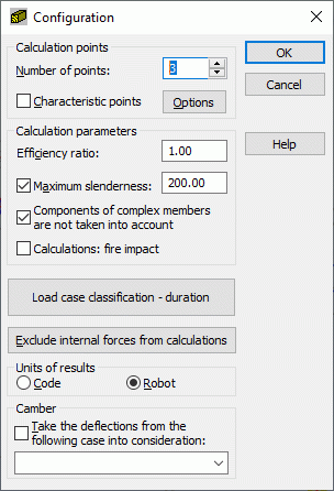

El cuadro de diálogo de configuración le permite definir los parámetros utilizados durante la verificación de una barra de madera (EC5). Abra el cuadro de diálogo seleccionando el botón Configuración del cuadro de diálogo Cálculos. A continuación, aparecerá en la pantalla el cuadro de diálogo que se muestra en el siguiente dibujo.
En el cuadro de diálogo anterior se pueden especificar los siguientes parámetros de cálculo:
- Puntos de cálculo: se pueden definir de dos formas:
- Definiendo el número de puntos a lo largo de la barra (los puntos se distribuyen uniformemente a lo largo de la barra): la opción Número de puntos
- Definiendo las coordenadas de los puntos característicos; seleccione la opción Puntos característicos y pulse el botón Opciones; se abre el cuadro de diálogo Cálculos en los puntos característicos.
- El coeficiente de solicitación límite de la sección determina el coeficiente por el que se multiplicará el límite de plasticidad (aumento o reducción del límite de plasticidad)
- Esbeltez máxima; si se selecciona la opción, se verifica la esbeltez de la barra. si la opción está activada, se verifica la esbeltez de una barra. Además, se puede definir el valor admisible de la esbeltez de la barra.
- Los componentes de barras complejas no se tienen en cuenta: si se selecciona, Robot ignora los componentes de barras complejas durante el cálculo de estas barras.
- Tomando en cuenta del cortante en el módulo de flexión: si se selecciona, se tendrá en cuenta la influencia del cortante al calcular la flecha.
- Tomando en cuenta la posibilidad de acción de fuego: si se selecciona, en el transcurso de los cálculos se analizará una barra cuya sección se ha quemado ligeramente.
- Botón Clasificación de los casos de carga - tiempo de duración: disponible para el Eurocódigo 5; selecciónelo para abrir el diálogo en el que se pueden asignar clases de carga a los casos de carga simples definidos por el usuario. Dependiendo de la duración de la carga, se determina un valor del coeficiente de modificación de la resistencia de la madera (kmod).
- Botón Excluir los esfuerzos internos de los cálculos: pulse esta opción para abrir el nuevo cuadro de diálogo de Esfuerzos internos no considerados. Este cuadro de diálogo incluye opciones que definen los valores límite de los esfuerzos internos (de este modo, se pueden ignorar los valores de los esfuerzos que son "insignificantes" para una sección específica).
- Unidades para mostrar los resultados del dimensionamiento de la barra: puede seleccionar las unidades utilizadas en la norma de madera indicada, o las unidades utilizadas en Robot.
- Considerar las flechas debidas al caso: en la parte inferior del diálogo hay una lista para seleccionar un caso de carga (peso propio); seleccione Considerar las flechas debidas al caso y los desplazamientos calculados se tratarán como deflexiones iniciales de la estructura para un caso de carga seleccionado.
