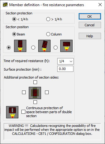

Seleccione Fuego en el cuadro de diálogo Definición de la barra - parámetros para determinar los parámetros de la resistencia al fuego de un tipo de barra de madera.
Se pueden definir los siguientes parámetros de barras relacionados con la resistencia al fuego:
- Protección de la sección (menos de 1/4 de una hora),
- Posición de la sección (parte de la sección expuesta al fuego),
- El tiempo de resistencia requerida,
- Protección de la superficie. El cálculo del tiempo total de incendio = tiempo de resistencia al fuego requerido - protección de la superficie. Si el tiempo de protección de la superficie es mayor o igual que el tiempo de resistencia al fuego requerido, entonces el tiempo total es igual o menor que cero, lo que significa que la sección está totalmente protegida contra el fuego.
- Protección adicional de las paredes de la sección (seleccione los lados de la sección que reciben dicha protección).
Si una sección de madera constituye una sección doble, se protege el espacio a lo largo de toda la longitud de la viga/columna entre esta sección.
Nota: Para realizar cálculos que tengan en cuenta el impacto del fuego, hay que seleccionar en el cuadro de diálogo de configuración la opción Cálculo teniendo en cuenta la posibilidad de la acción de fuego.
