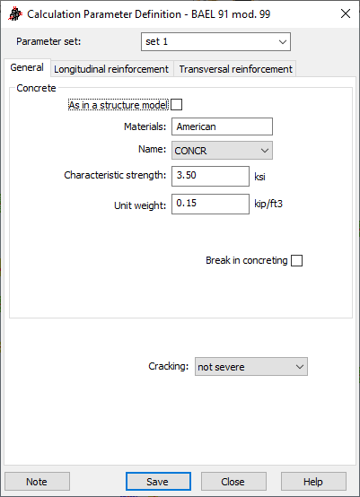

La ficha Generales del cuadro de diálogo Definición de los parámetros de cálculo para la norma BAEL, como se muestra a continuación:
Los parámetros de hormigón se definen de tres formas:
- Cuando se selecciona la opción Como en el modelo de la estructura, los parámetros de material necesarios se asignan a partir de los datos utilizados para los cálculos estáticos de las estructuras.
- Proporcionando una calificación concreta a partir de una lista proporcionada.
- Definición del valor fc28 de la resistencia al hormigón.
Si un elemento se asigna con rotura en la fundición de hormigón, seleccione Interrupción en el hormigonado.
Están disponibles los siguientes parámetros:
- Fisuración: no perjudicial, perjudicial, muy perjudicial
- Si se tienen en cuenta las disposiciones sísmicas, seleccione la opción Disposiciones sísmicas.
