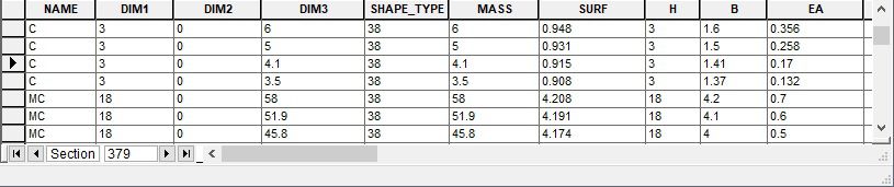

Tabla con datos de sección
Todas las secciones ubicadas en la base de datos de secciones seleccionada actualmente se muestran en la parte inferior del visor. Se presentan los siguientes datos para cada sección.
Las cuatro últimas columnas de la tabla proporcionan la siguiente información.
Paredes delgadas. Indica una sección de paredes delgadas.
Material. Especifica que se ha definido un material junto con la sección.
Descripción del material. Descripción completa de los materiales de una sección.
Puntos. Descripción de los puntos característicos de una sección.
