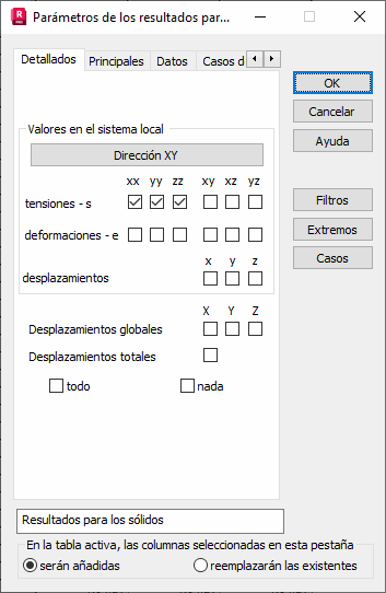

Detallado
Seleccione la ficha Detallado (sólidos) en el cuadro de diálogo Columnas para seleccionar las cantidades de tensiones, deformaciones y desplazamientos para la presentación.
Los grupos de resultados disponibles son los siguientes.
Los resultados se presentan en el sistema de coordenadas local para que se pueda seleccionar una dirección del sistema local. Haga clic en Dirección... para abrir el cuadro de diálogo Selección de la dirección. Seleccione los vectores y el nudo que definen el sistema de coordenadas local.
