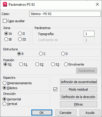

Los parámetros de un análisis sísmico de la estructura dependen de una norma sísmica utilizada durante los cálculos de una estructura influida por el impacto sísmico. Seleccione la norma sísmica francesa AFPS ("Recommendations Association Francaise du Genie Paraseismiques 90") o PS 92 ("Regles Parasismiques Francaise 1992") en el cuadro de diálogo Definición de un nuevo caso o haga clic en Parámetros en el cuadro de diálogo Tipo de análisis.
Para completar el análisis sísmico según las reglas especificadas en esta norma, defina los siguientes parámetros:
En la parte inferior del cuadro de diálogo se encuentran los botones Definición de la dirección,Filtros y Modo residual.
Haga clic en Definición de excentricidad para abrir el cuadro de diálogo Definición de excentricidades de masas, donde se puede especificar cómo se tiene en cuenta la excentricidad de una masa en el análisis sísmico.
