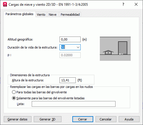

Al abrir el cuadro de diálogo Cargas de viento y nieve y hacer clic en la ficha Parámetros generales, se muestra el siguiente cuadro de diálogo.
El cuadro de diálogo cuenta con las opciones básicas requeridas por la norma nacional de nieve y viento seleccionado en el cuadro de diálogo de Preferencias para el proyecto. Cuando selecciona una opción, su diagrama se muestra en la esquina superior derecha del cuadro de diálogo.

Las siguientes opciones están disponibles para todas las versiones de la norma de viento y nieve del Eurocódigo 1:
El método para calcular el valor de referencia velocidad/presión del viento qref se encuentra en la descripción de los parámetros de la ficha Viento.

El cuadro de diálogo se divide en varios campos con determinados grupos de opciones. La parte superior del cuadro de diálogo tiene el campo de Dimensiones de la estructura, que incluye la opción de Altura de la estructura para definir la altura de una estructura. Esta dimensión se utiliza para calcular la presión del viento.
El campo Reemplazar las cargas en las barras por cargas en los nudos tiene las siguientes opciones:
