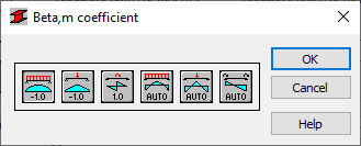

Coeficiente Beta (NZS 3404)
Esta opción se utiliza para calcular las resistencias a la flexión adecuadas al comprobar la estabilidad de una barra en su conjunto, tal como se especifica en la sección 8.4 de la norma neozelandesa NZS 3404. Para acceder a esta opción, haga clic en los iconos correspondientes en los campos Coeficiente de longitud de pandeo Y o Z del cuadro de diálogo Definición de la barra - Parámetros.
En este cuadro de diálogo puede seleccionar uno de los seis casos:
