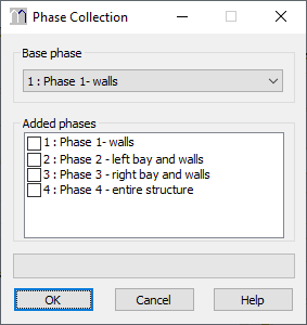

La opción Colección de las fases define los resultados para una estructura con fases basándose en la fase de base final seleccionada. Normalmente, debe tratarse de una estructura completa. Esta opción da como resultado la combinación de los resultados de las fases indicadas y permite la comparación gráfica de fases simples. Determine la fase de base (debe ser una estructura completa) en la parte superior del cuadro de diálogo. Para definir fases agregadas, seleccione una fase adecuada. Cada fase se puede agregar o eliminar fácilmente de la lista actual que proporciona la base para la recopilación de fases.
Todos los elementos se presentan para una fase fusionada. Los elementos activos adoptan la forma de líneas continuas, mientras que los elementos inactivos aparecen como líneas discontinuas. El conjunto de casos de carga disponibles para esta fase se basa en los casos de carga definidos.
Nota: Durante las definiciones de fases sucesivas de una estructura, preste atención a la numeración de las barras de la estructura. Las barras deben tener el mismo número en las fases sucesivas para que la operación de recopilación de fases sea lógica, a fin de combinar los resultados obtenidos para las fases concretas de las mismas barras o elementos.
Para recopilar fases, realice las siguientes acciones.
  1. Seleccione la fase de base (debe ser toda la estructura).
  2. Seleccione las fases que se incluirán en el proceso de recopilación de fases de la estructura.
  3. Haga clic en Aceptar.
Los resultados se muestran cuando se selecciona la fase de la estructura pegada o la primera fase antes de la recopilación en el cuadro de diálogo Fases.
