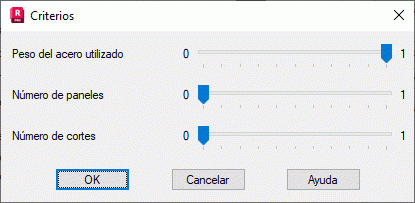

Criterios
Haga clic en Criterios en el cuadro de diálogo Disposición de armaduras para determinar los criterios de optimización que se tienen en cuenta en los cálculos de las vigas de gran canto o las armaduras de muros. Esta opción está disponible para las armaduras distribuidas en forma de mallas electrosoldadas o mallas electrosoldadas y barras.
Seleccione uno de los siguientes criterios de optimización utilizados en los cálculos de armaduras de muros o vigas de gran canto.
Peso del acero utilizado: el peso de la malla electrosoldada se tiene en cuenta en la optimización. Se busca la solución que refleje el menor peso del acero.
Número de paneles: la optimización tiene en cuenta el número de láminas de mallas electrosoldadas a partir de las que se cortan las mallas electrosoldadas definidas. Se busca la solución que refleje el menor uso de las láminas de mallas electrosoldadas completas.
Número de cortes: el número de cortes en láminas de mallas electrosoldadas se tiene en cuenta en la optimización. Se busca la solución que refleje el menor número de cortes en láminas de mallas electrosoldadas.
El control deslizante de cada opción permite definir el coeficiente de importancia de los criterios de optimización. Este coeficiente puede adoptar valores del intervalo <0, 1>.
0: el criterio es insignificante para los cálculos de armadura.
1: un criterio importante para el cálculo de armaduras.
Además, debe destacarse que el orden de los criterios de optimización desempeña un papel importante en el cálculo. Los coeficientes de importancia de los criterios enumerados deben ser exclusivos.
