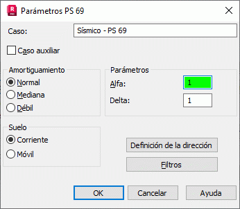

Los parámetros de un análisis sísmico de la estructura dependen de la norma sísmica utilizada durante los cálculos de una estructura influida por el impacto sísmico. Seleccione la norma sísmica francesa PS69 (Regles Parasismiques 1969 Revisées 1982) en el cuadro de diálogo Definición de un nuevo caso o haga clic en Parámetros en el cuadro de diálogo Tipos de análisis.
Para completar el análisis sísmico según las reglas especificadas de una norma, defina los siguientes parámetros:
En la parte inferior del cuadro de diálogo, se encuentran los botones Definición de la dirección y Filtros.
El multiplicador de la excitación sísmica se calcula de acuerdo con la siguiente formula:
Sa = β * α * δ
donde:
β: coeficiente de la función de respuesta, en función del tipo de suelo y el período propio.
α: coeficiente de intensidad sísmica.
δ: coeficiente de cimentación.
Los detalles relativos a este método de análisis de la estructura se pueden encontrar en la norma mencionada.
