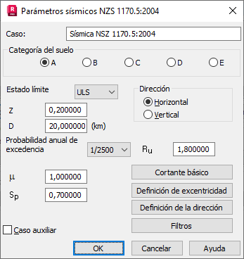

Los parámetros de un análisis sísmico de la estructura dependen de la norma sísmica utilizada durante los cálculos de una estructura influida por cargas sísmicas. Seleccione la norma sísmica australiana 1170.4 en el cuadro de diálogo Definición de un nuevo caso o haga clic en Parámetros en el cuadro de diálogo Tipos de análisis.
Para realizar el análisis sísmico según las reglas especificadas en la norma NSZ 1170.5:2004, defina los siguientes parámetros:
En la parte inferior del cuadro de diálogo, se encuentran los botones Definición de la dirección y Filtros.
Está disponible el botón adicional Cortante básico; haga clic en él para abrir el cuadro de diálogo Cortante básico.
Seleccione Definición de la excentricidad para abrir el cuadro de diálogo Definición de excentricidades de masas, donde puede especificar cómo se tiene en cuenta la excentricidad de una masa en el análisis sísmico.
