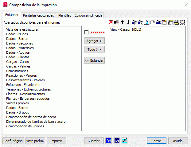

Seleccione la ficha Estándar en el cuadro de diálogo Composición de la impresión para seleccionar las opciones de impresión.
El cuadro de diálogo se divide en el panel izquierdo y el derecho. El panel izquierdo presenta los objetos seleccionados para la impresión (en función de la ficha seleccionada). El panel derecho incluye una impresión completa que puede contener todos los objetos especificados en el panel izquierdo. Para preparar la composición de la impresión, desplace objetos del panel izquierdo al derecho mediante los botones Todo y Agregar. La opción Todo desplaza todos los objetos disponibles a la derecha. La opción Agregar desplaza solo los objetos seleccionados (resaltados). Haga clic en el botón Estándar para que la composición de la configuración actual sea una impresión estándar. Todos los componentes de impresión incluidos en el panel derecho se transferirán al panel izquierdo de la ficha Estándar.
Nota: Las disposiciones estándar sobrescribirán aquellas por defecto y no se pueden restaurar.

Asigna plantillas de página guardadas en el cuadro de diálogo Configurar página a elementos de impresión sucesivos. Después de seleccionar un nombre de plantilla en el menú contextual, se coloca antes de los elementos de impresión que se van a imprimir. En el siguiente ejemplo, los datos de carga se imprimirán con la plantilla "plantilla", mientras que los valores de cargas de nieve y viento en una plantilla denominada "nueva plantilla".
Por defecto, existe una plantilla de impresión sin nombre. Esta plantilla se debe aplicar si no se han definido plantillas de usuario.
