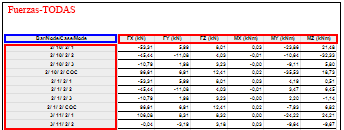

    Definición de los encabezados de columna y del fondo de las filas iniciales de las columnas (con un marco rojo en la imagen de abajo)
    th.table4
    border:1px solid #dddddd;
    text-align:center;
    background-color:#eeeeee;
    Definición del fondo del encabezado de columna (celda superior, izquierda) (con un marco azul en la imagen)
    #trowcolheader4
    border-right:1px solid #dddddd;
    border-left:1px solid #dddddd;
    border-bottom:1px solid #dddddd;
    border-top:1px solid #dddddd;
Para cambiar el fondo gris a blanco, cambie "eeeeee" a "ffffff" y guarde el archivo (el archivo CSS modificado de esta forma se envía como archivo adjunto).
Si prefiere crear un fondo de otro color, inserte la definición de color RGB mediante anotaciones hexadecimales; por ejemplo, "verde claro", que se compone de Rojo=128(#80) + Verde=255(#FF) + Azul=128(#80) debe incluirse como "#80FF80".
