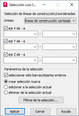

Esta opción selecciona elementos de estructura mediante una cuadrícula definida de líneas de construcción. Al hacer clic en el menú Editar > Seleccionar especial > Líneas de construcción, se abre el siguiente cuadro de diálogo:
En la parte superior del cuadro de diálogo, puede seleccionar el tipo de líneas de construcción (cartesianas o cilíndricas). Además, puede determinar el intervalo para seleccionar elementos de estructura a lo largo de los ejes X, Y y Z del sistema de coordenadas global. Debe especificar las posiciones inicial y final de las líneas de construcción que definen el intervalo para seleccionar barras u objetos.
En la parte inferior del cuadro de diálogo, las siguientes opciones permiten determinar los parámetros de selección mediante líneas de construcción:
- Si solo se eligen barras u objetos completos, se seleccionan únicamente las barras o los objetos de la estructura que están totalmente dentro del intervalo de selección de las líneas de construcción. Si esta opción está desactivada, se seleccionan las barras o los objetos de la estructura que se sitúan al menos parcialmente dentro del intervalo de selección de las líneas de construcción.
- Están disponibles los siguientes modos de selección:
- Si se elije la opción crear selección nueva, las barras o los objetos seleccionados en el intervalo de las líneas de construcción crean una nueva selección. Si ya existe una selección de barras u objetos, se sustituye por una nueva selección.
- Si se elije la opción adicionar a la selección actual, las barras o los objetos seleccionados en el intervalo de las líneas de construcción se añaden a la selección existente de barras u objetos.
- Si se elije la opción eliminar de la selección actual, se elimina la selección existente de barras u objetos. No se selecciona ninguna barra u objeto.
Al hacer clic en Filtros de la selección, se abre el cuadro de diálogo Filtro de la selección gráfica.
