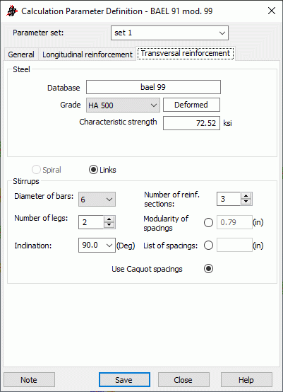

La ficha Armaduras transversales del cuadro de diálogo Definición de los parámetros de cálculo para la norma BAEL, como se muestra a continuación:
En la parte superior del cuadro de diálogo, se definen los parámetros de los datos de acero de armadura. Se pueden introducir mediante la selección de la clase de acero correspondiente o la especificación de la resistencia fe.
Se pueden elegir estribos o espirales para las armaduras transversales. Actualmente, no están disponibles las armaduras en espiral.
En la parte inferior del cuadro de diálogo, se definen los siguientes parámetros de las armaduras de estribo:
- Tipo de barras de armadura para un estribo. Se puede acceder a una lista de diámetros en unidades métricas.
- Número de horquillas, que permite definir dos, tres, cuatro y más horquillas de estribos.
- Inclinación, es decir, el ángulo entre la armadura longitudinal y transversal; una lista de opciones contiene los siguientes valores de ángulo: 90, 65,5 y 45 grados
- Número de las zonas de armado, lo que permite especificar el número máximo de zonas a las que se asignan las separaciones de estribos. Para cada zona, la separación de estribos es uniforme.
- Separaciones modulares, que permite determinar una lista de separaciones de estribos por valor de modularidad. Si se definen las separaciones modulares como 2", las distancias accesibles son 2, 4, 6, 8, etc. Para las separaciones modulares de 0.5", las distancias accesibles son 0.5, 1, 1.5, 2.0...
- Una lista de separaciones de estribos definidas por el usuario no vinculadas con ningún valor modular para la armadura de elementos. Por ejemplo, 1, 2, 3, 6 y 9.
Utilice las separaciones de Caquot para generar una separación de estribos adecuada para un envolvente de esfuerzos cortantes. El conjunto de Caquot contiene una lista de separaciones accesibles. Tenga en cuenta que no se pueden definir varias zonas de armadura si se selecciona la opción Utilizar separaciones de Caquot.
