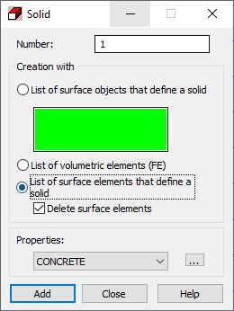

La opción genera objetos volumétricos (sólidos). La opción está disponible mediante una de las siguientes opciones:
- Seleccione el menú Geometría > Sólidos.
- Seleccione
Para definir un sólido, se debe especificar:
- N.° de sólido.
- Bordes sólidos (contornos) en cualquiera de las tres formas:
- Indique los objetos de la superficie que determinan el volumen del sólido.
- Defina una lista de elementos finitos volumétricos.
- Defina una lista de elementos de superficie (por ejemplo, después de cargar un archivo DXF con geometría de estructura) para crear un contorno sólido. Si la opción Eliminar elementos superficiales está seleccionada, los elementos superficiales que definen un contorno sólido se eliminan de la estructura volumétrica.
- Características de los sólidos.
Nota: En la parte inferior del cuadro de diálogo, se encuentra el botón
. Al hacer clic en él, se abre el cuadro de diálogo
Definición de las características de los sólidos, en el que puede definir propiedades físicas de los sólidos. Los tipos de características de sólidos definidos se añaden a la lista de propiedades activas.
Los volúmenes de sólidos se crean especificando sus bordes (definiendo los contornos del volumen). Puede definir un sólido utilizando cualquiera de los dos métodos:
- Define una lista de objetos planos que crean un área externa sólida.
- Especifique el número de elementos finitos volumétricos generados. Puede utilizar esta opción después de generar una malla de elementos finitos.
Nota: Si se crea un objeto de tipo sólido utilizando la opción Creación con lista de elementos volumétricos (FE), los elementos finitos no pueden contener inclusiones (es decir, no puede haber huecos en un sólido). Este problema puede resolverse creando dos sólidos de manera que ninguno de ellos incluya el hueco completo.
Nota: Si se define una barra en una estructura, cuyo nudo es contiguo a un nudo de un elemento volumétrico, la barra funciona en la estructura como si existiera una rótula en el nudo que conecta la barra con el elemento volumétrico.
