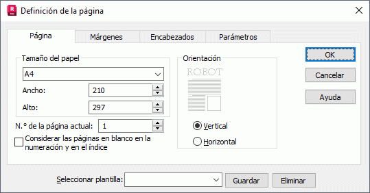

Seleccione la ficha Página del cuadro de diálogo Configurar página para definir los parámetros básicos de configuración de página.
Defina el tamaño de papel, la orientación y el número de página actual en este cuadro de diálogo.
Seleccione Considerar las páginas en blanco en la numeración y en el índice para permitir títulos de elementos excluidos anteriormente de la impresión (consulte Composición de impresión) en el índice. Por defecto, está sin seleccionar.
