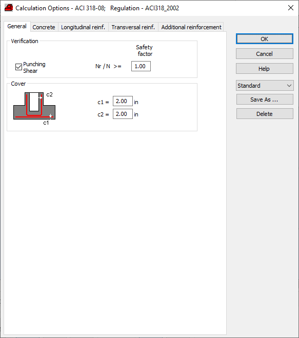

Una vez que se haya abierto el cuadro de diálogo Opciones de cálculo de las cimentaciones y se haya seleccionado la ficha General, aparecerá en pantalla el cuadro de diálogo que se muestra a continuación.
Las opciones del cuadro de diálogo anterior permiten determinar los valores de recubrimiento de armadura c1 y c2 en una cimentación dimensionada.
Además, según la norma seleccionada, pueden estar disponibles las siguientes opciones:
En el Eurocódigo 2, puede utilizar la opción que especifica un valor del coeficiente de rozamiento para fustes en cáliz (sección 10.9.6.3) y el botón Deviaciones; haga clic en él para abrir el cuadro de diálogo Diferencias de recubrimiento.
