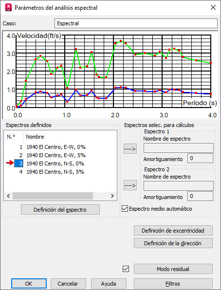

Seleccione un análisis espectral y seleccione Aceptar en el cuadro de diálogo Nuevo caso, o bien seleccione Parámetros en el cuadro de diálogo Tipo de análisis para definir los parámetros de análisis espectral; para el nuevo caso dinámico es la estructura.
Los espectros definidos por el usuario se muestran en el campo Espectros definidos. Seleccione Definición del espectro para modificar o definir los espectros.
Se realizará el análisis espectral de la estructura para los que se muestran en el campo Espectros seleccionados para cálculos. Para elegir un espectro, escoja uno de los espectros en el campo Espectros definidos y seleccione la → de la parte superior. El espectro y su valor de amortiguamiento se mostrarán en los campos correspondientes. Aparecerá un diagrama del espectro en el sistema de coordenadas.
Seleccione la opción Espectro medio automático para interpolar espectros automáticamente mediante la selección de otro espectro. En este caso, se realizará un análisis del espectro determinado en función de la siguiente fórmula.

La parte inferior del cuadro de diálogo contiene los botones Aceptar, Cancelar, Ayuda, Definición de la dirección, Modo residual y Filtros.
