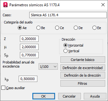

Los parámetros de un análisis sísmico de la estructura dependen de una norma sísmica utilizada durante los cálculos de una estructura influida por las sobrecargas sísmicas. Seleccione la norma sísmica australiana 1170.4 en el cuadro de diálogo Nueva definición de caso o seleccione Parámetros en el cuadro de diálogo Tipo de análisis.
Para realizar el análisis sísmico según las normas dadas en el código AS 1170.4:2007, defina los siguientes parámetros:
En la parte inferior del cuadro de diálogo, se encuentran los botones de Definición de la dirección y Filtros.
Está disponible el botón adicional Cortante básico; haga clic en él para abrir el cuadro de diálogo Cortante básico.
Seleccione Definición de la excentricidad para abrir el cuadro de diálogo Definición de excentricidades de masas, donde puede especificar cómo se tiene en cuenta la excentricidad de una masa en el análisis sísmico.
Los detalles relativos a este método de análisis de la estructura se pueden encontrar en la norma mencionada.
