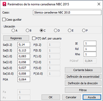

Seleccione la norma sísmica canadiense NBC 2015 en el cuadro de diálogo Definición de un nuevo caso o haga clic en Parámetros en el cuadro de diálogo Tipo de análisis.

- Seleccione Sísmico, seleccione NBC de Canadá 2015 y haga clic en Aceptar.
Se abre el cuadro de diálogo Parámetros.

Los parámetros normativos para un análisis sísmico según la NBC 2015 se definen de la siguiente manera:
- Las clasificaciones de sitio para el suelo (A, B, C, D, E, F) se ajustan a la tabla 4.1.8.4.-A
- Las clasificaciones de sitio para el suelo (A, B, C, D, E, F) se ajustan a la tabla 4.1.8.4.-A.
- Los coeficientes Sa(T), donde Sa(T) es el 5 % de aceleración de respuesta espectral amortiguada para los periodos T de 0.2 s, 0.5 s, 1.0 s, 2.0 s, 5.0 s y 10.0 s, dependen de la provincia seleccionada y se ajustan a la tabla C-3.
- F(T): coeficiente de sitio para la aceleración espectral para los periodos T de 0.2 s, 0.5 s, 1.0 s, 2.0 s, 5.0 s y 10.0 s, como se define en el punto 4.1.8.4.(5).
La definición manual de los parámetros F(T) es opcional para las clases de sitio A-E después de activar la casilla para los valores F(T) definidos por el usuario y obligatoria para la clase de sitio F.
- Coeficiente PGA: aceleración máxima del suelo, como se define en el punto 4.1.8.4.(1).
- Coeficiente PGAref: PGA de referencia para determinar F(T), F(PGA) y F(PGV), como se define en el punto 4.1.8.4.(4).
- Coeficientes de sitio Fa y Fv para una clase de sitio seleccionada, según la subsección 4.1.8.4 (7) (y las tablas 4.1.8.4.-B y 4.1.8.4.-D).
Los valores de coeficiente mostrados dependen de la provincia y el sitio seleccionados. Puede cambiar estos valores manualmente o hacer clic en Región para cambiar la provincia y el sitio de referencia.
- Coeficientes:
- IE (coeficiente de importancia sísmica) se ajusta a la tabla 4.1.8.5.
- Rd (coeficiente de modificación de fuerza relacionada con la ductilidad) y Ro (coeficiente de modificación de fuerza relacionada con la resistencia excesiva) se ajustan a la tabla 4.1.8.9.
En este cuadro de diálogo, también puede hacer clic en los botones Definición de la dirección, Filtros y Cortante básico para acceder a estas opciones y modificarlas.
