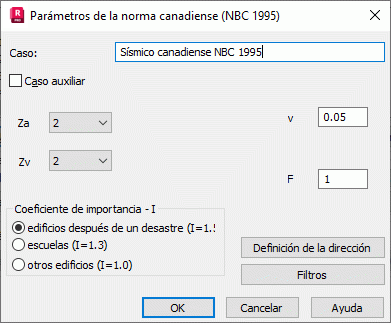

Parámetros del análisis sísmico (norma canadiense NBC 1995)
Los parámetros de un análisis sísmico de la estructura dependen de una norma sísmica utilizada durante los cálculos de una estructura influida por las cargas sísmicas. Seleccione la norma sísmica canadiense NBC 1995 en el cuadro de diálogo Definición de un nuevo caso o haga clic en Parámetros del cuadro de diálogo Tipo de análisis.
Para completar el análisis sísmico según las reglas especificadas en una norma, defina los siguientes parámetros:
Cortante básico horizontal:
V = (Ve / R) * U,
donde:
Ve es la fuerza lateral equivalente en la base de la estructura.
R es el coeficiente de modificación de la fuerza (consulte la tabla 1 de la norma).
U es el coeficiente que representa el nivel de protección (basado en la experiencia) = 0.6.
En la parte inferior del cuadro de diálogo, se encuentran los botones Definición de la dirección y Filtros.
Los detalles relativos a este método de análisis de la estructura se pueden encontrar en la norma mencionada.
