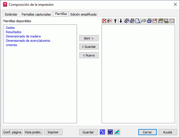

Plantillas
Seleccione la ficha Plantillas en el cuadro de diálogo Composición de la impresión para seleccionar las opciones de la plantilla para las impresiones.
El cuadro de diálogo se divide en el panel izquierdo y el derecho. El panel izquierdo presenta plantillas de impresión. Las plantillas contienen vistas/dibujos de la estructura y tablas de datos/resultados organizadas de forma adecuada. Algunas plantillas tienen activada la selección de nudo/barra. Las plantillas predefinidas se presentan en el panel izquierdo en color azul. No se pueden eliminar, aunque sí se pueden sobrescribir. Las plantillas definidas por el usuario sustituyen a las existentes y cambian a negro. Si se elimina la plantilla definida por el usuario, se restaurará en su lugar la plantilla original por defecto.
En el centro del diálogo se encuentran los siguientes botones:
Seleccione Abrir para abrir una plantilla. Se abrirá un pequeño cuadro de diálogo. Si la opción Fuente estándar de títulos de componentes está inactiva (es el valor por defecto), la fuente de los títulos de determinados componentes de impresión será idéntica a la de la plantilla abierta. Si está activa, los títulos se presentarán con los tipos de fuente definidas por el usuario en el cuadro de diálogo Preferencias. Si la opción Reemplazar los componentes existentes está seleccionada (es el valor por defecto), los elementos de la plantilla seleccionada se colocarán en una impresión, mientras que los elementos de impresión existentes se eliminarán. Si esta opción está inactiva, los elementos de la plantilla seleccionada se añadirán al final de la impresión existente.
