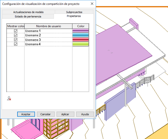

Para asignar colores a los propietarios de elementos
- En la barra de controles de vista, haga clic en
Configuración de visualización de uso compartido.
- Haga clic en la ficha Propietarios.
- Seleccione Mostrar color para el nombre de usuario deseado.
- Para cada nombre de usuario, haga clic en Color. En el cuadro de diálogo Color, seleccione el color deseado y haga clic en Aceptar. Consulte Colores.
- Haga clic en Aplicar.
El color especificado para el propietario correspondiente se muestra en el modelo.
