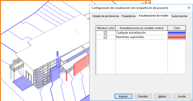

Puede identificar a simple vista qué elementos de un modelo compartido se han actualizado o suprimido en el modelo central.
Para facilitar la identificación de los elementos actualizados
- En la barra de controles de vista, haga clic en
Actualizaciones de modelo. Los elementos que se han actualizado se muestran en el modelo.
Para añadir un color a elementos actualizados
Configuración de visualización de uso compartido.
- Haga clic en la ficha Actualizaciones de modelo.
- Seleccione Mostrar color para Cualquier actualización y Elementos suprimidos, según se requiera.
Nota: Los elementos suprimidos se muestran como actualizaciones si no se les aplica color.
- Haga clic en Color. En el cuadro de diálogo Color, seleccione el color deseado y haga clic en Aceptar.
- Haga clic en Aplicar.
El color especificado para las actualizaciones o los elementos suprimidos se muestra en el modelo.
